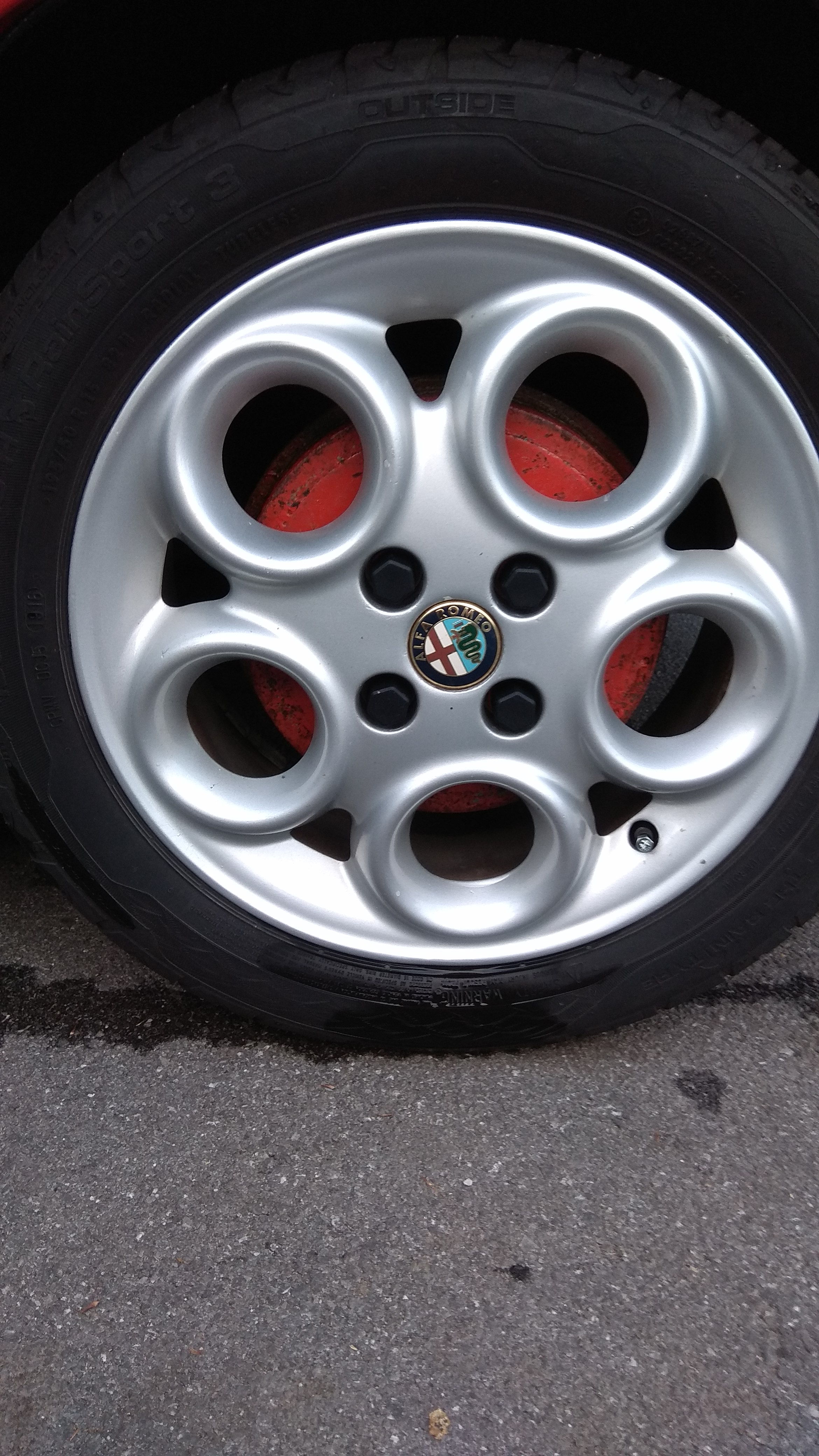

Prva slika, takoj ko sem jo šel tankat
Po tem sem napravil cca. 250 kilometrov mešane vožnje. Od tega je bilo 100 km po avtocesti, prvič in zadnjič, saj sem se odločil, da ta avtomobil ne bo videl avtoceste, razen če bo življenjska nuja. Enostavno pri temu avtu velja pravilo ''če je ravno ni zabavno'' in regionalke so veliko zabavnejše (če nimajo katastrofalnih lukenj) :mrgreen:.

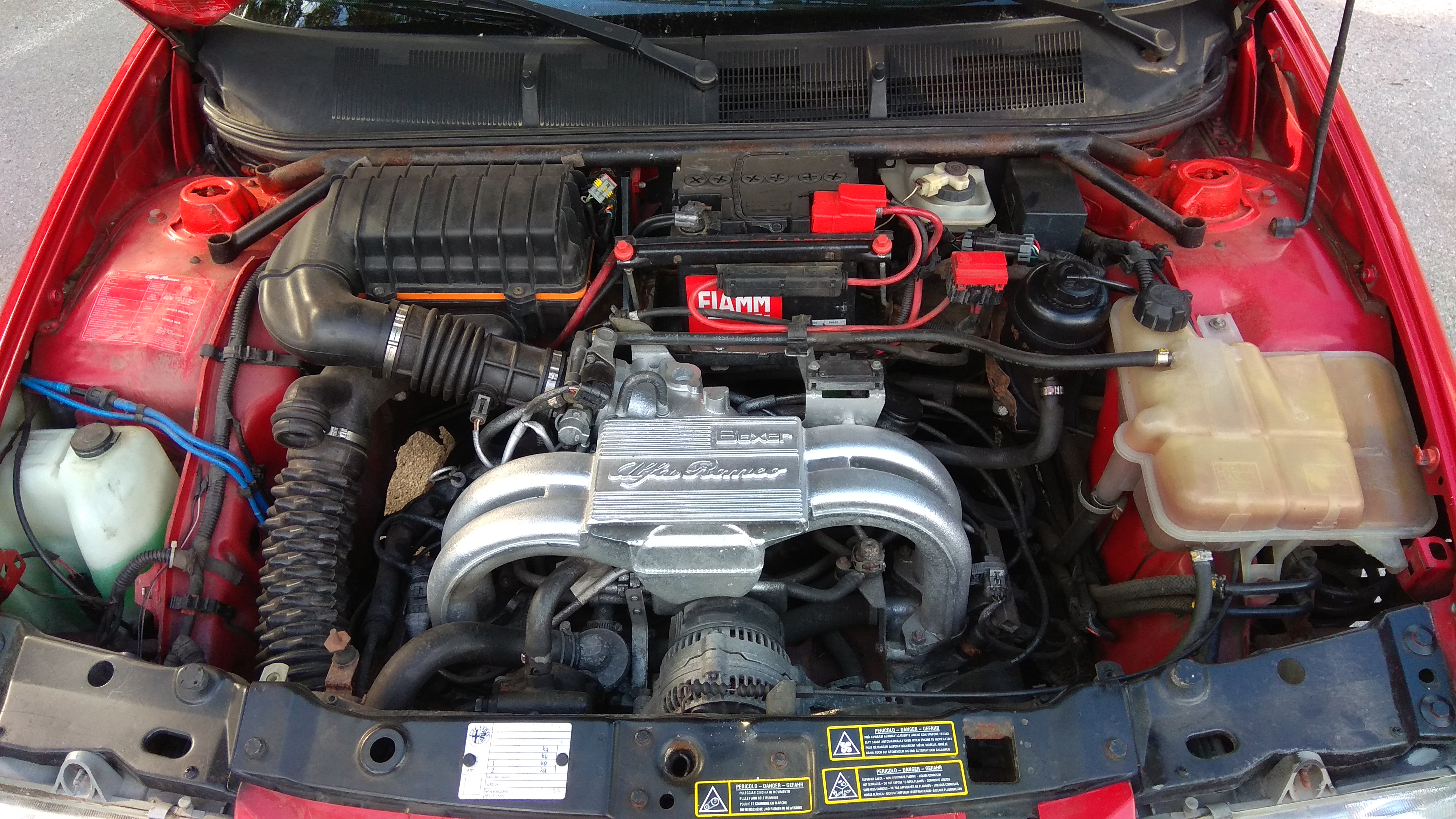

Cuore sportivo <3
Okej, sedaj pa na alfistične (beri: mehankarske) stvari. Alfo je treba malo ponegovat, ampak daleč daleč od tega, da bi bilo kaj kritično.

Za ziher pajsn motor ven pa rahla generalka zgornjega dela. Odmične in dročniki so kar na udaru. Sploh če se ni nalivalo solidnega olja.
Drugače pa je potrebno "čestitati" italjanom za svinjak pod haubo. Boxer motorji imajo velik potencial za lep in urejen motorni prostor. Potem pa pride Fabrizzio in naredi estetiko v smislu ultranatančnega in smiselnega umeščanja motorne periferije ..... s fračo :?
